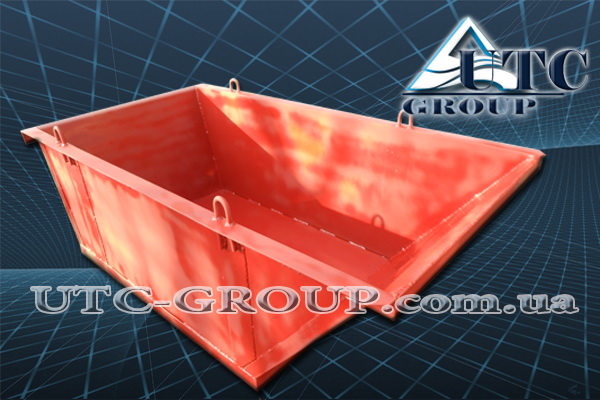

Основным их применением есть прием, подача раствора к месту назначения и временное его хранение. Кроме раствора ящики могут быть использованы для транспортировки и хранения следующего сырья – цемент, бетон, песок, асфальт, керамзит, снег и прочие сыпучие материалы. Применение металлической тары позволяет значительно увеличить темпы выполнения работ, повышая при этом не только производительность труда, но и улучшая качество строительства.
Основными характеристиками ящиков для раствора является: габаритные размеры, грузоподъемность, их масса, а также вместимость.
Компания «Ю.Т.К. – Груп» изготавливает ящики для раствора любой формы и габаритов. У нас Вы может приобрести ящики для раствора объемом от 0,1 до 2,0 куб.м и грузоподъемностью от 250 кг до 2500 кг как со склада так и с доставкой в Ваш адрес.
Характеристики строительных ящиков (типовые проекты)
Наименование Объем, м3 Грузоподъемность, кг Габариты, мм Вес, кг
ТР-0,1 0,1 250 940х650х340 20
ТР-0,25 0,25 570 1350х830х414 50
ТР-0,35 0,35 700 1430х930х445 75
ТР-0,5 0,5 1000 1600х1030х500 95
ТР-1,0 1,0 1500 2100х1100х650 110
ТР-2,0 2,0; 2500 2600х1300х650 150
