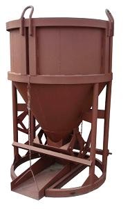

Бадьи (бункеры) для бетона – строительное оборудование, предназначенное для транспортировки и выгрузки бетонных и других строительных смесей на строительную площадку.
Наиболее распространенно используют бункеры для бетона в промышленном, жилищном и гражданском строительстве, а также при возведении железобетонных и монолитных конструкций. Использование любого типа бадьи для бетона повышает производительность процесса доставки и укладки, а также сводит к минимуму потери бетона.
Типовой бункер для бетона состоит из следующих элементов:
• бункер
• затвор
• рукоятка
• фиксатор
• желоб
• направитель бетонной массы
• транспортные петли
• лотки для контроля над выгрузкой
Компания «Ю. Т. К. — Груп» производит бадьи для бетона двух видов, в зависимости от формы и способа загрузки бетонной смеси и формы:
• поворотный бункер для подачи бетона (туфелька)
• неповоротный бункер для подачи бетона (рюмочка)
Поворотный бункер для подачи бетона еще называют «туфелька». Этот тип представляет собой прямоугольный ящик, одна сторона которого, переходит в усеченную призму — на конце находится выпускное отверстие с заслонкой. Ее особенность состоит в том, что загрузка в бункер происходит в горизонтальном положении, а транспортировка осуществляется в вертикальном. В горизонтальную бадью для бетона можно выгружать смесь из самосвала и автобетоносмесителя. Для предотвращения самопроизвольного открывания выгрузочного отверстия у горизонтальной бадьи для бетона предусмотрен фиксатор. Выгрузка смесей из бадей туфелька производится ручным способом.

Не поворотный бункер для подачи бетона из-за его конусной формы получил название «рюмочка». Данный тип имеет форму конуса. Загрузка такого бункера бетонной массы происходит в вертикальном положении и с закрытым затвором, для чего имеет опорное основание в виде кольца.
Выгрузочное отверстие в вертикальных бадьях для бетона находится в нижней части конуса и имеет форму воронки диаметром 200 мм. Наличие поворотного лотка позволяет направлять выгрузку. С этой же целью может надеваться на воронку брезентовый рукав длиной 1-1,5 м. Для открывания и закрывания выгрузочного отверстия вертикальных бадей для бетона используется затвор, он же регулирует выгрузку нужного количества смеси из бадьи. Выгрузка смесей из бадей типа рюмка производится ручным способом.
